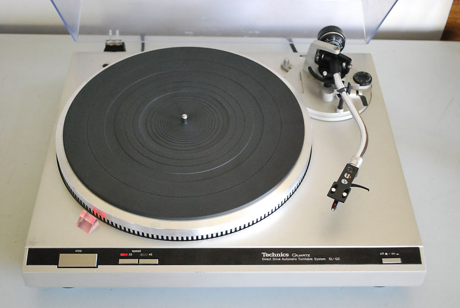

Grundig PS 4500
https://www.vinylengine.com/library/gru ... 4500.shtml" onclick="window.open(this.href);return false;
O delicatese! Defapt un Technics SL-Q2 cu alt brat, adica un brat Technics la cotor cu teava dreapta. Grundig este net superior lui Technics SL-Q2 desi ultimul din cauza numelui se vinde mult mai scump.
Nu sunt singurul care a ajuns la aceeasi parere maritand Technicsul echivalent ( https://www.vinylengine.com/turntable_r ... =PS%204500" onclick="window.open(this.href);return false; ).
Acest Grundig este o "cenusareasa". Urat, mai nimeni nu stie de el si se vinde (pana in acest moment :lol: :lol: ) ieftin.
La sunet e pur si simplu excelent, nu am ce-i reprosa. Nu am stat sa studiez diverse potriviri cu diverse doze, s-a potrivit excelent cu un Excel si o Audio Technica. Parca inobileaza dozele ieftine care suna peste banii lor. E si bine stabilizat, e mai putin dependent de suprafata pe care sta asezat. Bratul e minunat! O vedeta a clasei ieftine!
Pretul second in stare virgina, nerestaurat ar trebui sa fie 300....450 lei. E foarte bine lucrat si de obicei nu are defecte inafara de potentiometru oxidat si switch-ul mecanic care alege diametrul discului, care defapt e o parghie cu retinere care trage cu forta mare de un cablu subtire de otel si cedeaza blocatorul switch-ului mecanic (ramanand pe diametrul mare de LP, deci nici o problema). Motorul Matsuhita nu ai ce repara la el, e perfect, totul e perfect si facut in Japan cu piese bune.
Capacul de plexi este penal si toate sunt crapate in punctul ascutit. Un design idiot la care era previzibila cedarea in acel punct. Si impractic si urat.
Acest pickup e ca un Subaru banal care ascunde sub capota un motor tunat de raliu. Merge la orice muzici, nu am gasit vreo inclinare spre ceva anume.
