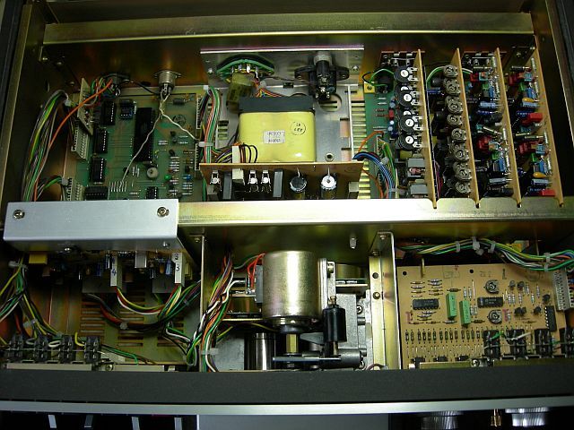

mecanica fabulos proiectata:
Les trois partagent la même "fabuleuse" mécanique en fonte d'aluminium à 4 moteurs, ici l'électroaimant et les deux moteurs cabestans asservis quartz.
Le bloc têtes, au dessus la carte des codeurs des moteurs plateaux pour le compteur temps réel...
Voici son cousin pro Studer A721 de 1992 provenant de la radio DSR Bâle, et son ancètre B710 mk2 de 1982 tous les deux sauvés de la déchèterie pour quelques euros...
